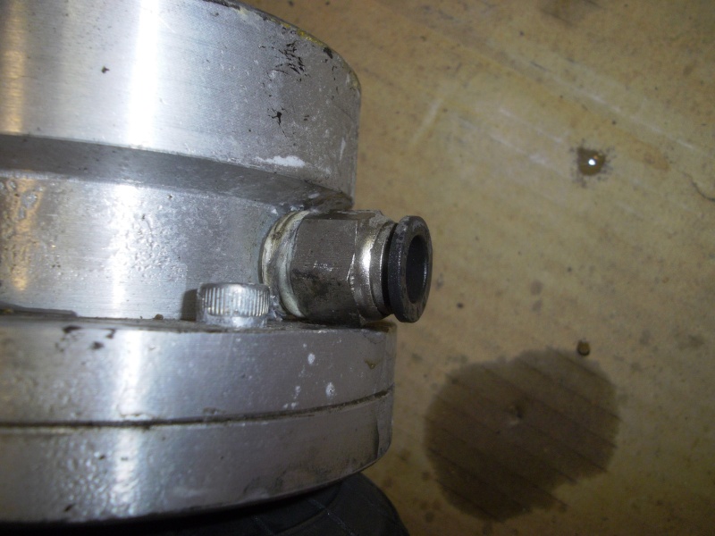

    j'en profite pour remplacer les raccords type "push-to-fit" par des raccords à compression plus étanches par rapport aux contraintes automobiles... autres que celles du milieu industriel
    on voit que malgré les griffes et le joint torique, la poussière, la merde s'introduit... et crée des fuites

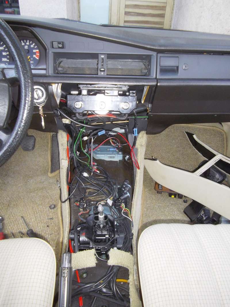

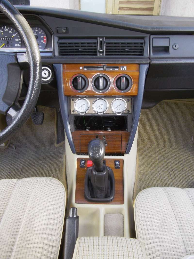

    normalement avec le cendrier y'a un allume-cigare...
    sauf que moi j'ai caché mes commandes du air derrière la façade du cendrier...
    ben oui... mais du coup j'avais plus d'allume-cigare... chiant quand-même pour GPS, etc...
    donc on achète ça et hop
    et voilà...

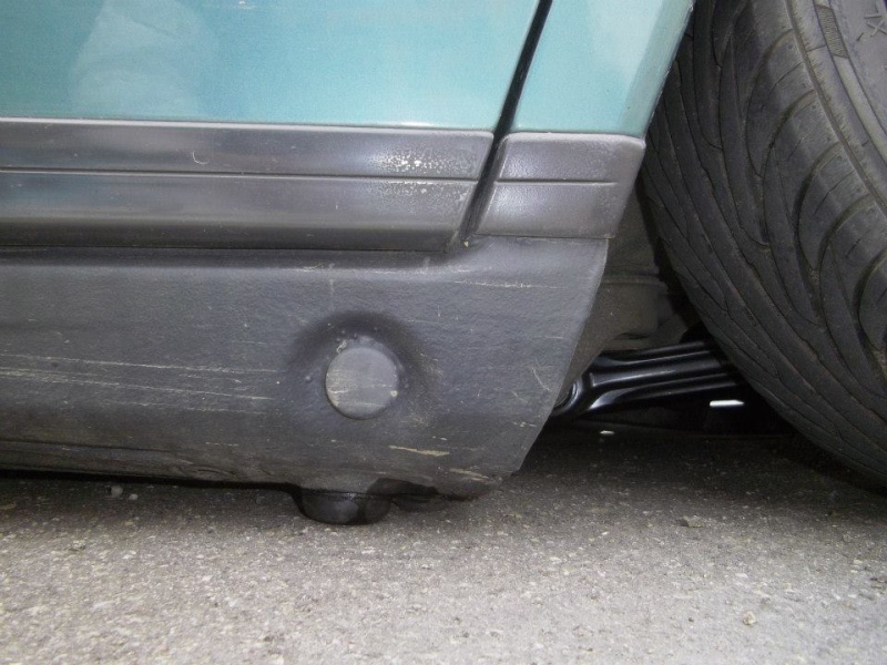

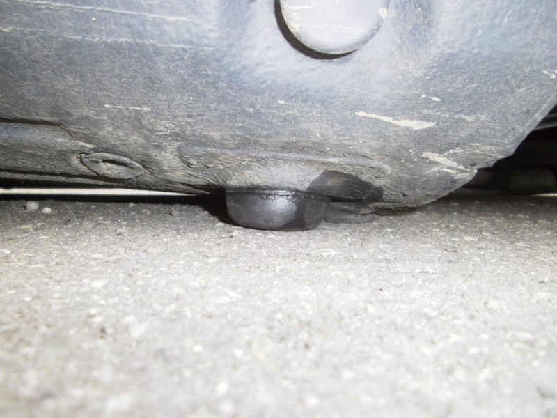

    allez un peu de teasing : par exemple à l'AR je pose les patins de levage au sol
    well, a bit of a teasing : for example in the rear, I now lay the plug jacl lift on the ground
    et en vidéo (patin caoutchouc démonté)
    little movie (but without the plug jzck lift)

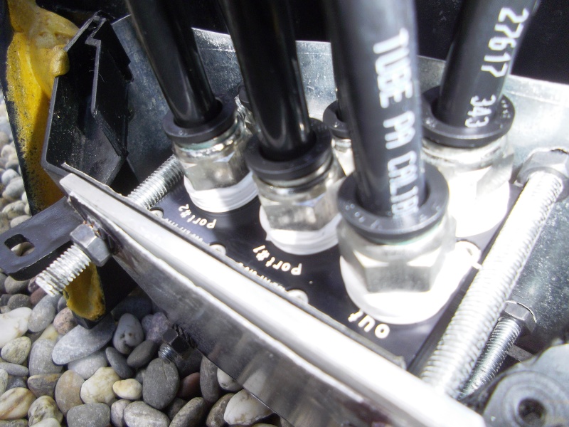

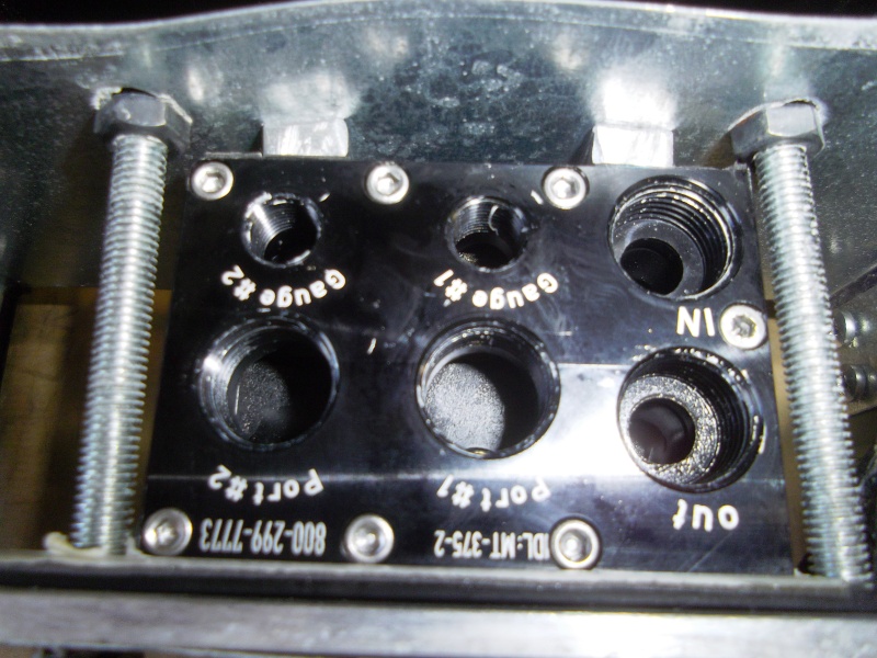

    sinon, je suis encore vivant lol, quelques news...
    still alive lol, some news...

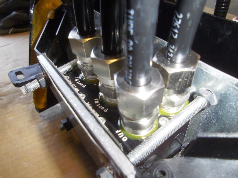

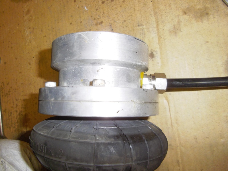

    après 1 an et 20 000 km d'utilisation, petite amélioration sur mon air : montage de raccords à compression au niveau des commandes, pour une étanchéïté parfaite
    after 1 year and 20 000 km of daily use, little upgrade : mounting compression fittings(behind toggles) for a leak free system....
    mais d'abord il a fallu démonter
    dismantling
    hop
    bref
    hop
    même opération pour les raccords d'airbag AR
    same upgrade on rear airbags
