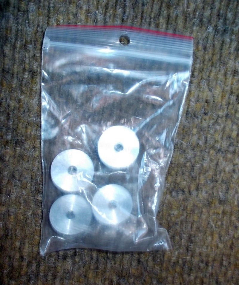

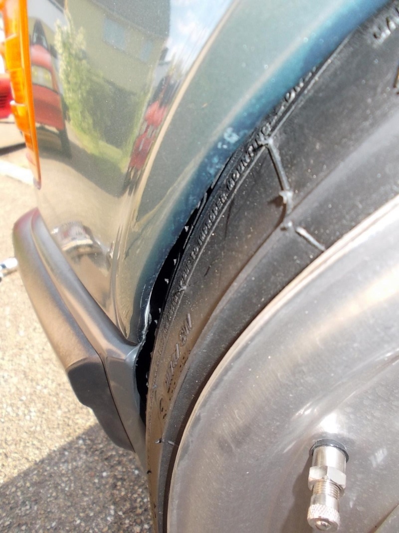

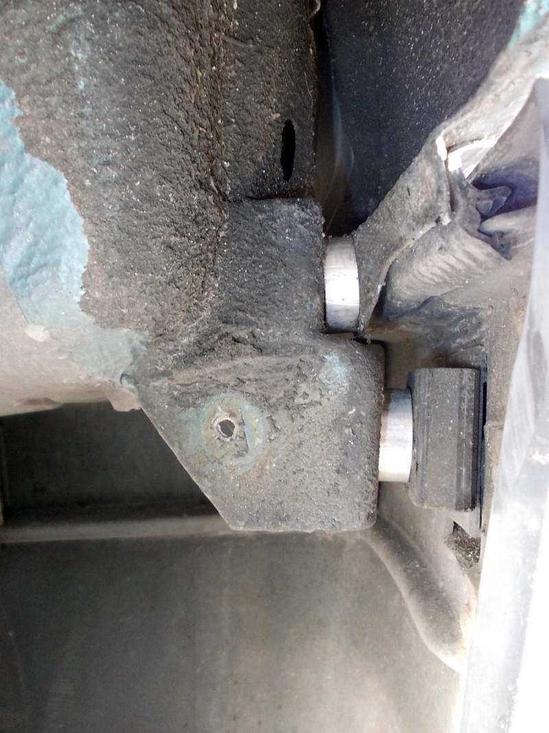

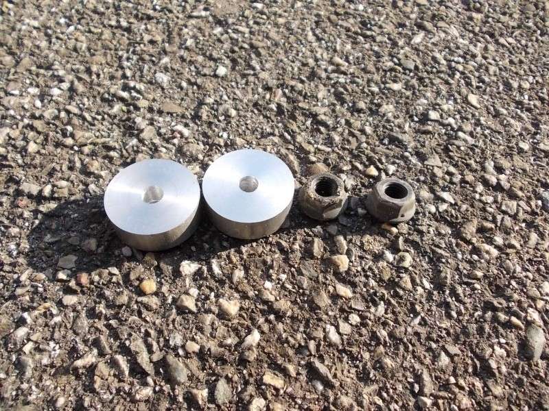

petite modif pour gagner de la place dans les ailes AV en terme de largeur, jimmy m'a usiné des petites entretoises d' 1 cm d'épaisseur à intercaler entre la caisses et les fixations latérales du PC AV et de l'avant de l'aile AV
c'est quand-même plus propre que les écrous que j'avais mis avant temporairement
en place
et hop même au plus bas y'a un minimum d'écart, ça fait moins à l'arrache

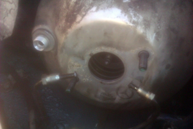

j'ai quand-même fini par trouver, c'était le réglage de la tige de poussée du maître-cylindre

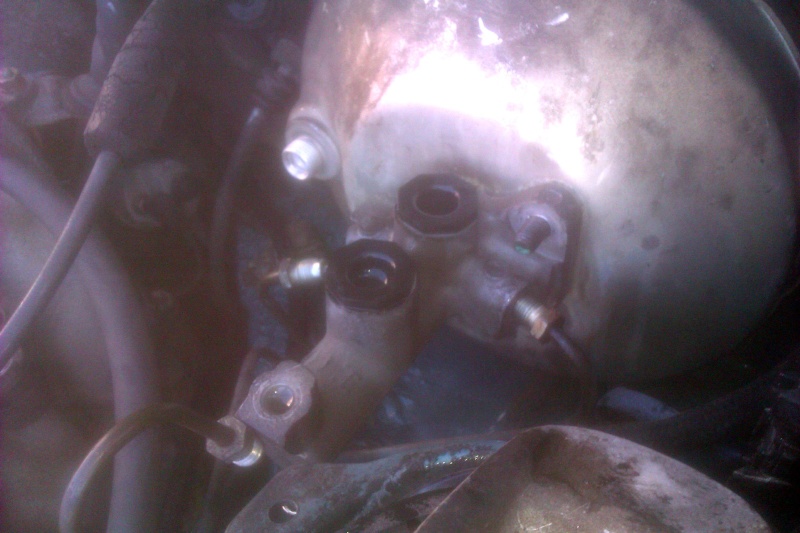

dépose réservoir liquide de freins

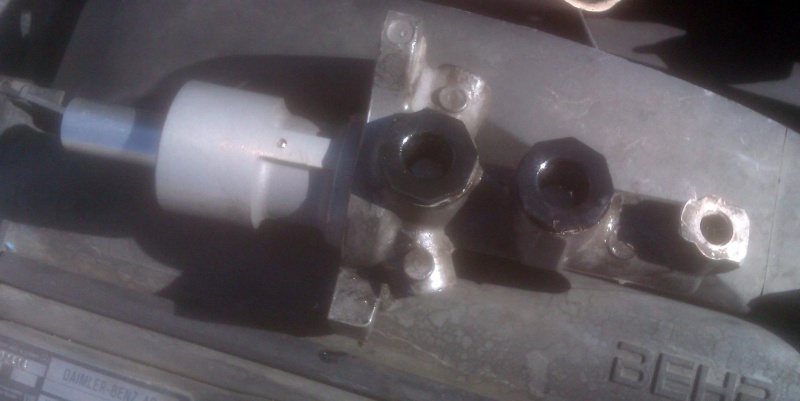

dépose maître-cylindre
et on voit enfin la tige (réglable) en question (au milieu du trou noir)
Pour faire simple, il n'y avait pas assez de jeu entre cette tige et le maître-cylindre, donc les freins n'étaient jamais vraiment à 100% relachés, il y avait toujours une toute petite pression résiduel au niveau des étriers avants... et à chaud tout se dilate, il y a encore moins de jeu..; ça relache encore moins les freins... qui chauffent encore plus... etc... d'autant plus qu'avec mes disques et plaquettes neuves qui ont un coefficient de frottement bien meilleurs que mes vieux disques et plaquettes tout pourris c'était encore pire
donc j'ai réglé la tige pour faire en sorte d'avoir à nouveau assez de jeu et hop problème réglé... ouf... je commençais à être à court d'idées
