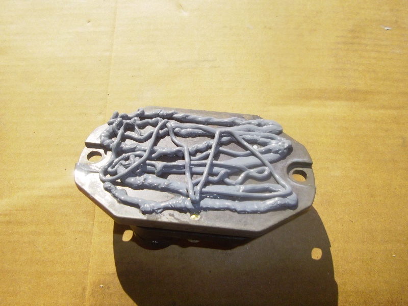

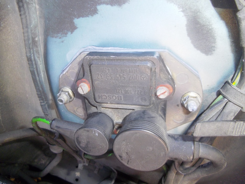

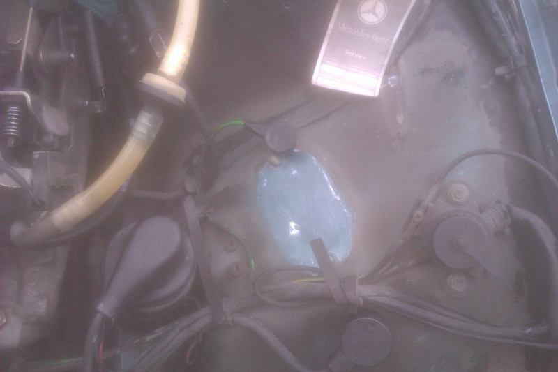

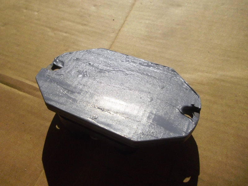

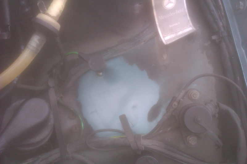

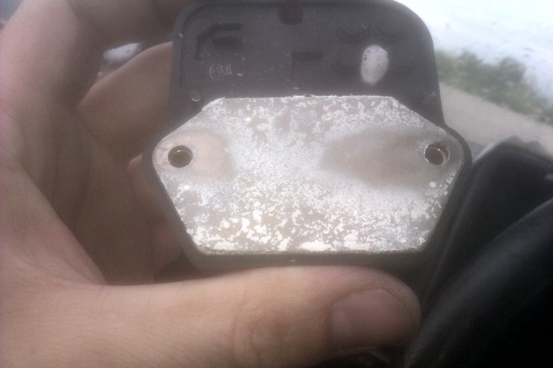

    d'abord le module d'allumage qui peut-être chauffe trop, circuit électronique monté avec pâte thermique sur son support et pâte thermique aussi entre support et doublure d'aile... mais la pâte thermique au bout de 25 ans forcément... n'est plus aussi efficace et le bordel chauffe et l'allumage coupe
    donc démontage de tout ça et on refait la pâte thermique bien partout
    effectivement pâte thermique un peu sèche, mais bon y'en a encore et elle est pas cramée
    nettoyage de la doublure d'aile
    nettoyage du module d'allumage et de son support
    pâte
    une couche bien homogène
    et on remonte tout

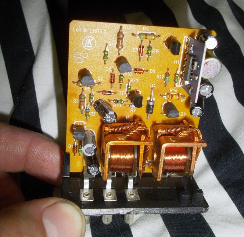

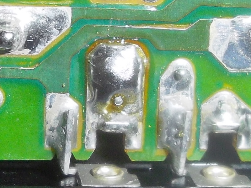

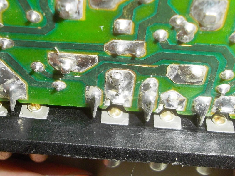

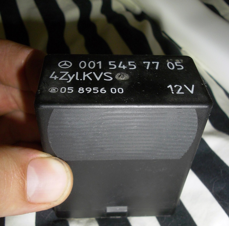

    sur internet ça parlait aussi du relais de commande de la pompe à essence, ça merde et ça coupe l'alimentation de la pompe à essence... gênant
    dépose et démontage
    et de très près on voit bien une soudure entrain de craqueler et le contact électrique qui doit être bien pourri
    et donc je ressoude
    j'au fais 150 bornes depuis et je croise les doigts

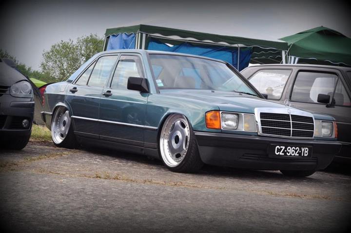

          • Ah oui et comme je vends les Lorinser, elles sont bien nettoyées bien propres au chaud... et je roule avec les tôles
            Ah and because I'm selling the Lorinser... I'm rolling on oem steelies
            et ça permet même de faire des blagues visuelles
            It permits to make visual jokes
            cheap bagged 190 benz http://www.stanceworks.com/forums/sh...highlight=190e

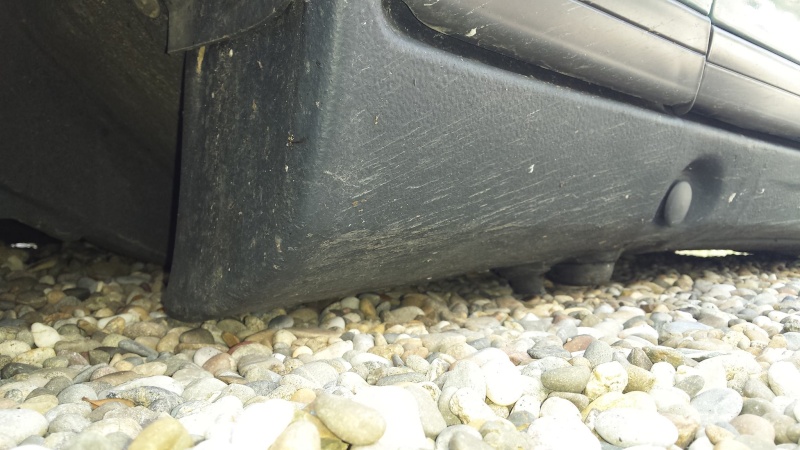

                              • anti roll bar on the ground
                                frame laying down
                                but stil not the good wheel screws, so no pics with center caps
                                at the rear it need spacers
