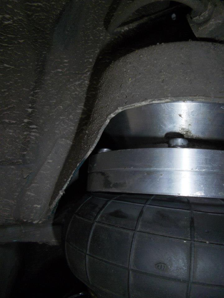

usinage de la platine supérieure ; pas pour descendre plus bas, mais pour moins contraindre le boudin une fois rabaissé au max
après usinage, on voit que la platine est plus rentrée dans son logement

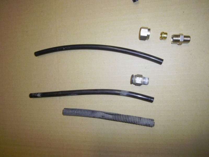

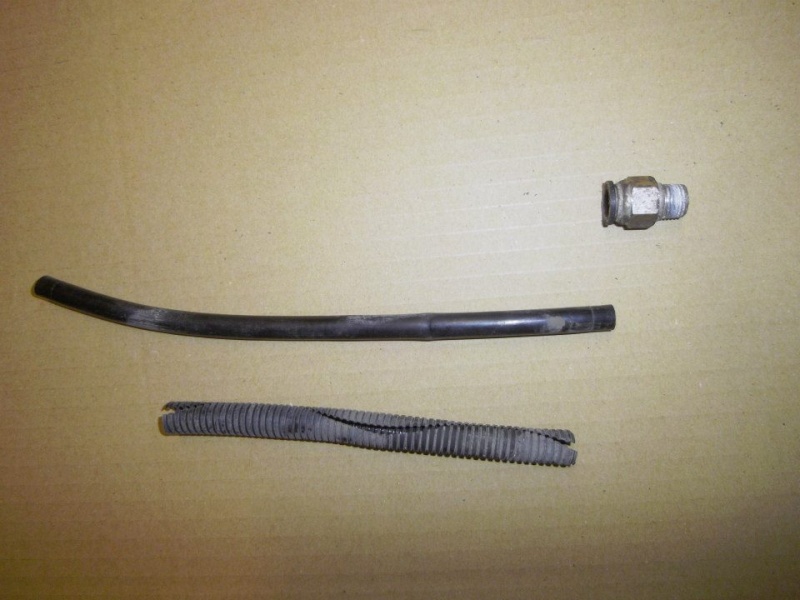

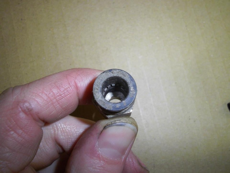

j'en profite pour remplacer les raccords type "push-to-fit" par des raccords à compression plus étanches par rapport aux contraintes automobiles... autres que celles du milieu industriel
on voit que malgré les griffes et le joint torique, la poussière, la merde s'introduit... et crée des fuites

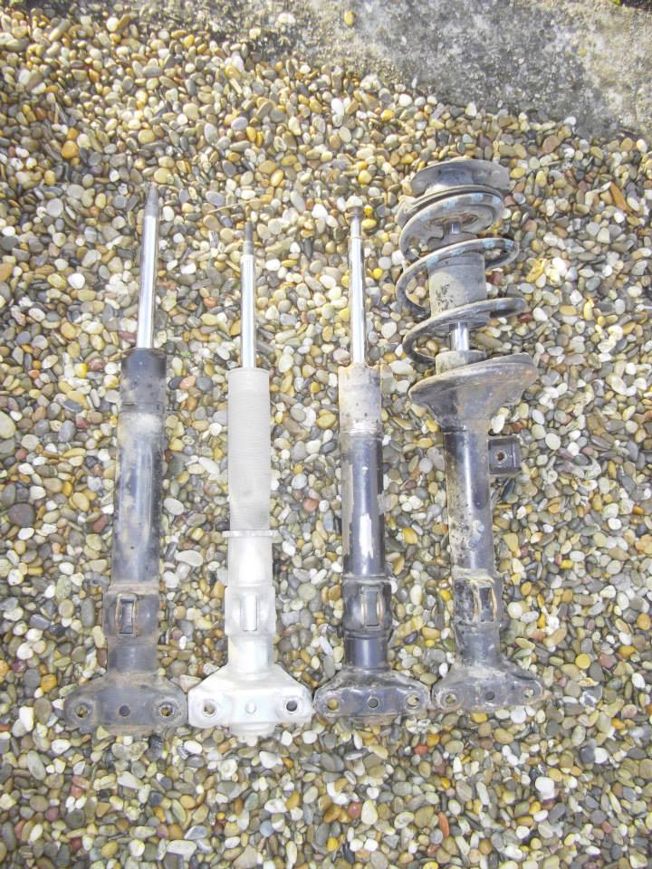

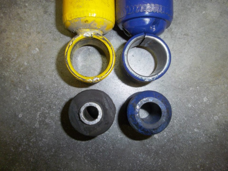

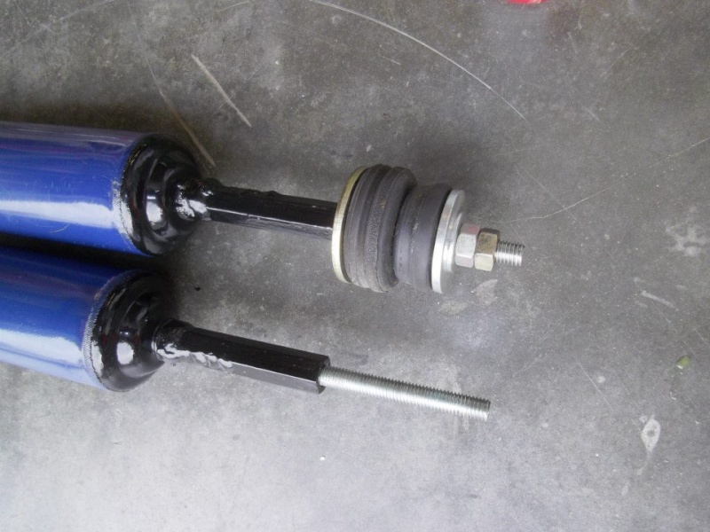

bref... changement d'amortisseurs... de gauche à droite... 1 : amorto d'origine merco 190 ; 2 : fileté de BMW E36 ; 3 : amorto d'origine d'une BMW M3 E36 (plus court que E36 standard) avec coupelle meulée ; 4 : jambe de force complète de M3 E36
donc voilà avec les filetés de E36 avec lesquels je roule depuis presque un an... c'est bien parce que c'est bas (corps bien plus court que l'amorto de merco 190 d'origine)... mais c'est hyper hard niveau confort
voilà avec l'amorto d'E36 M3... c'est sûrement moins tape-cul... mais ça descend plus aussi bas... ABSOLUMENT INENVISAGEABLE...

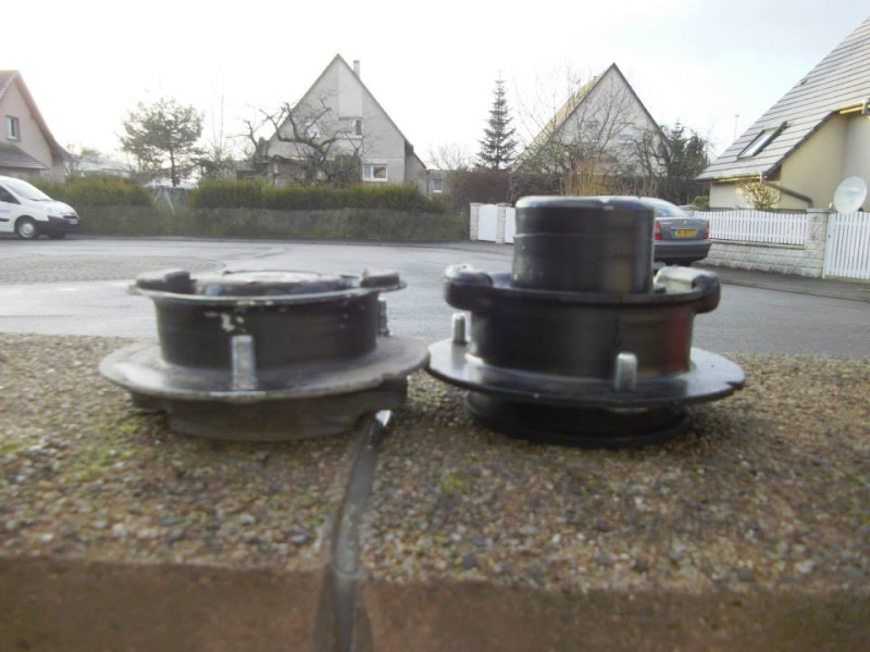

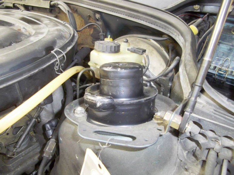

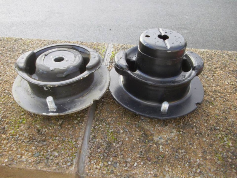

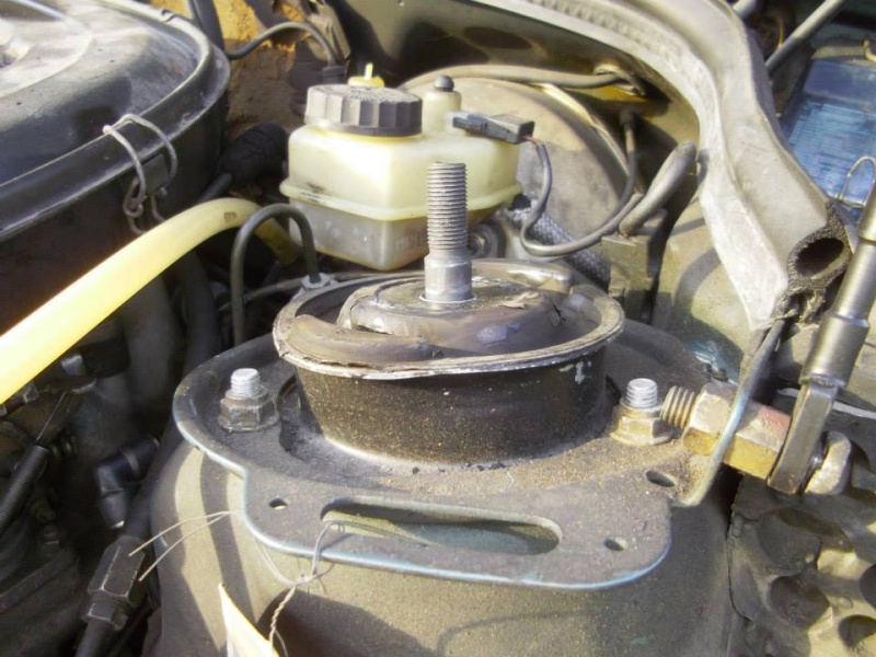

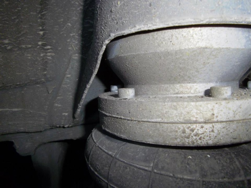

DONC après maintes recherches, je gagne de la place en changeant les butées supérieurs d'amortos... à gauche butée d'origine merco 190 (série W201), à droite butée d'origine merco série R129 ou aussi W124 4x4
le corps d'amortisseur peut plus rentrer dans la butée et donc la caisse descendre plus bas...

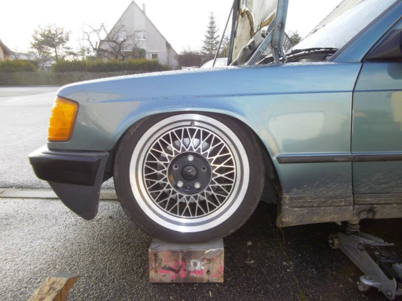

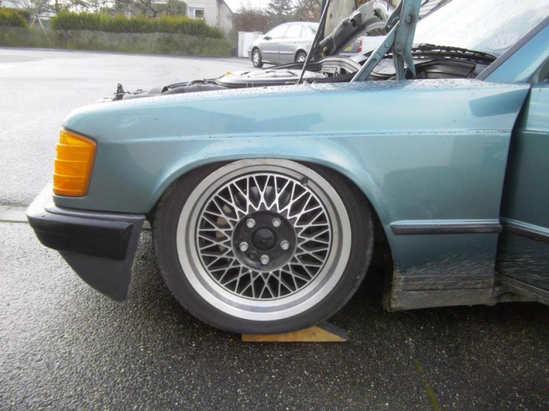

avant
après

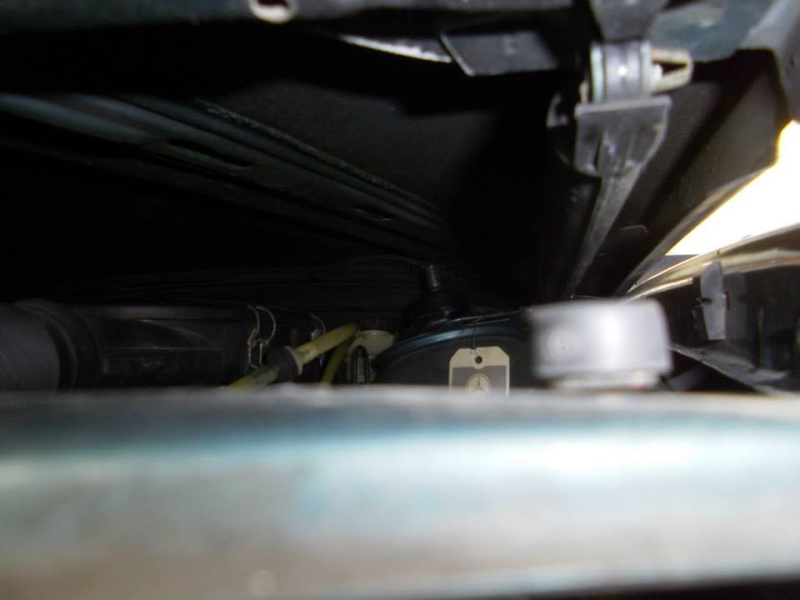

et voilà le travail... à nouveau bien bas... et y'a de la marge... mais...
MDR la tige d'amortisseur est faite de telle manière qu'elle dépasse pas mal de la butée... et donc touche le capot avant même qu'il soit fermé...
je serais obligé de modifier les charnières de capot pour rouler le capot entre-ouvert côté pare-brise... je trouve encore pas ça trop moche mais... comme les nouvelles butées me procurent tellement de marge... je peux tester avec les amortos d'origine de merco 190...
et là nickel! 1 : je peux fermer mon capot normalement... 2 : je peux descendre aussi bas que je veux... 3 : et confort de berline de papy retrouvé!!!

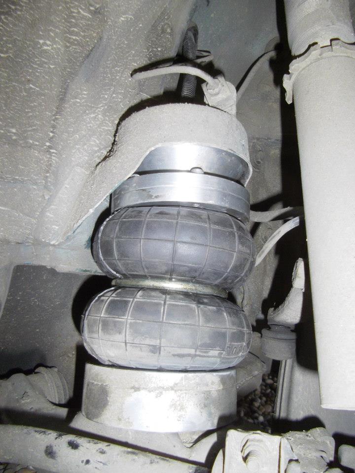

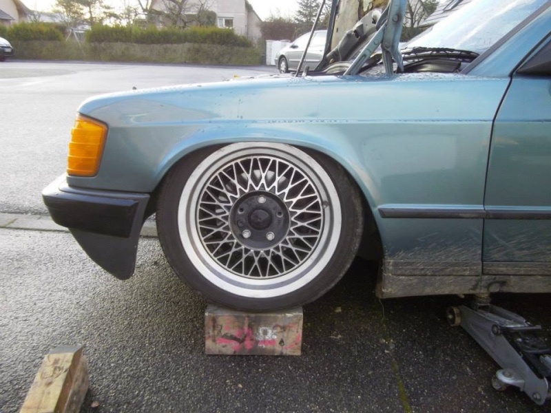

ALLEZ ALLEZ C EST PARTI POUR LES MODIFS SUR L'AR!!

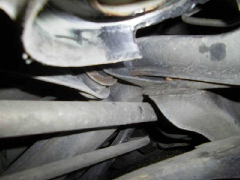

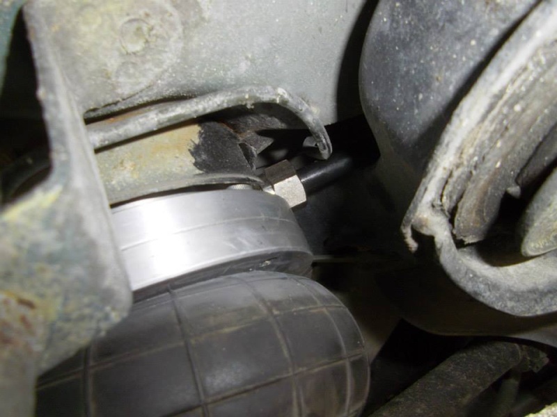

ce qui me limite à l'AR c'est la taille totale des platines + boudin... mais y'a encore à gagner...
et donc usinage de la platine... on la voit bien + rentrée dans son logement qu'avant

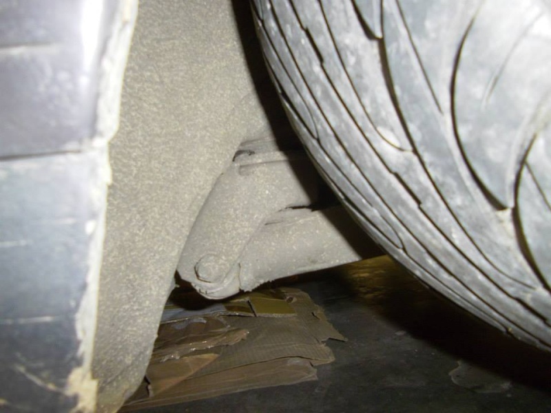

et oui... sauf que maintenant c'est l'amortisseur qui m'empêche d'aller plus bas...
ben oui la transmission est même pas encore en butée contre le berceau, c'est pas drôle

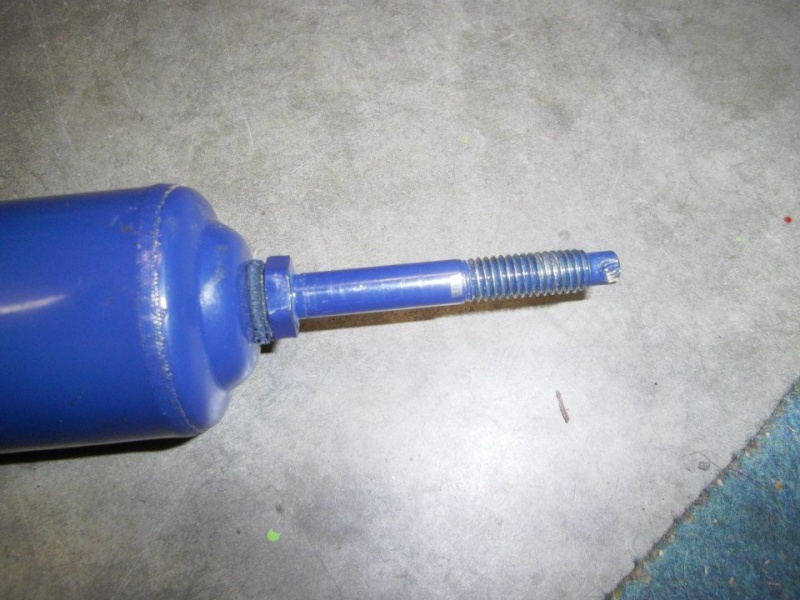

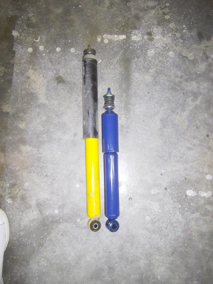

et donc ben du coup il faut changer d'amortisseur...

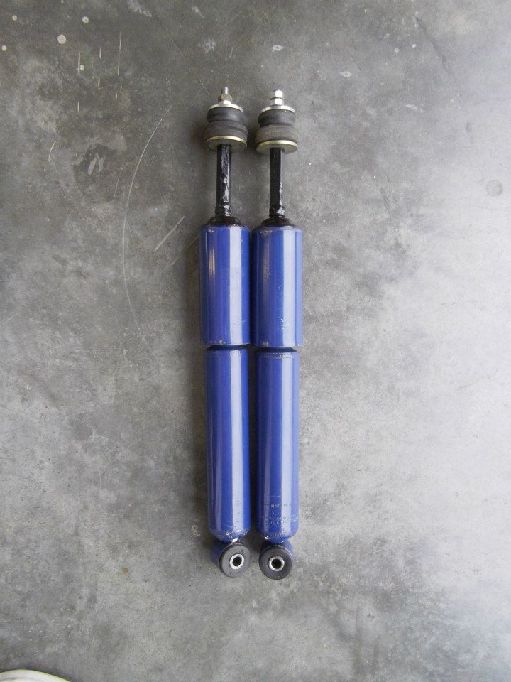

à gauche un amorto AR de Daewoo lanos plus court que l'amorto d'origine de merco 190... et à droite un amorto AV de Ford ranger de 1995... ben oui c'est plus court...
mais c'est pas plug & play...
et hop

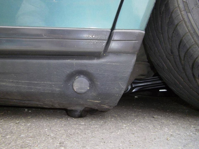

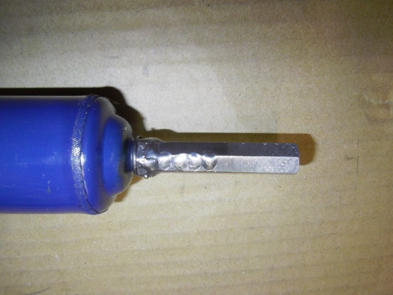

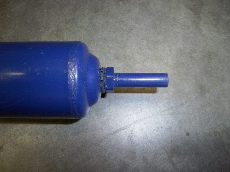

eh ben voilà on y est là en butée... mais... l'amorto est tellement court... que même détendu au max, la voiture est trop basse, j'ai trop perdu en débattement... va falloir rallonger...
et voilà avec ce "rallongeage", je garde une hauteur max respectable, et la hauteur mini que je visais...
voilà... là c'est pas mal
là c'est OK pour moi

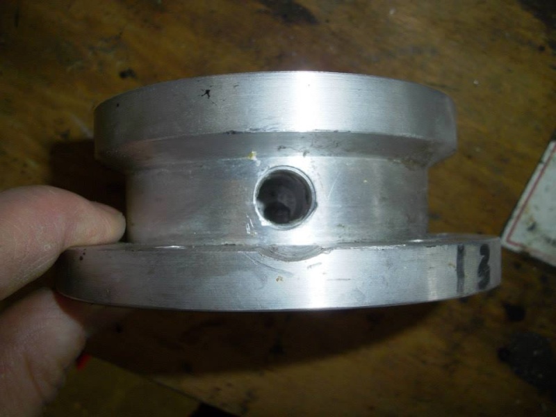

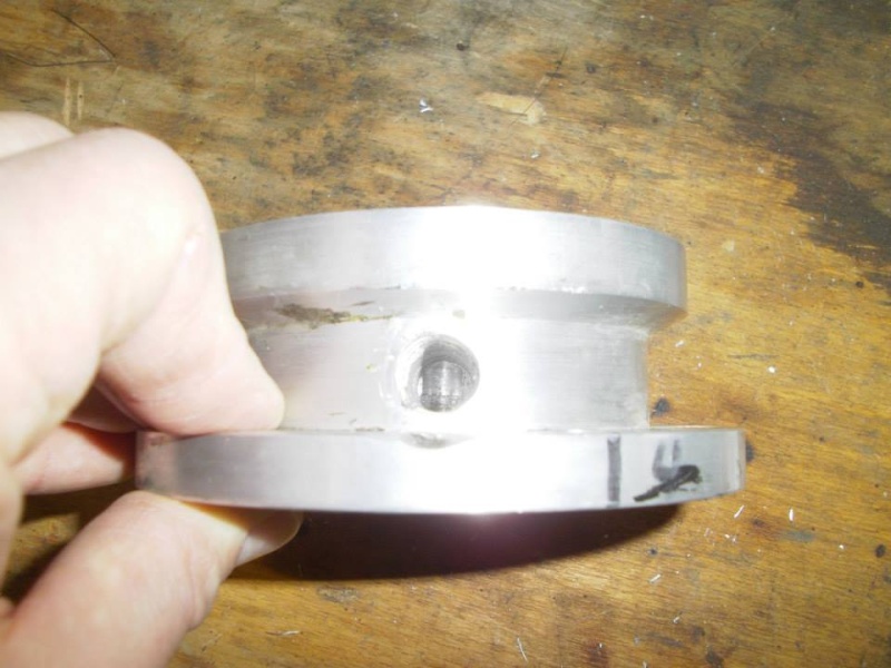

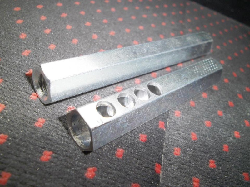

au passage petite rectification "d'usinage d'origine" des platines polonaises, on voit que le diamètre n'est pas constant
là pareil

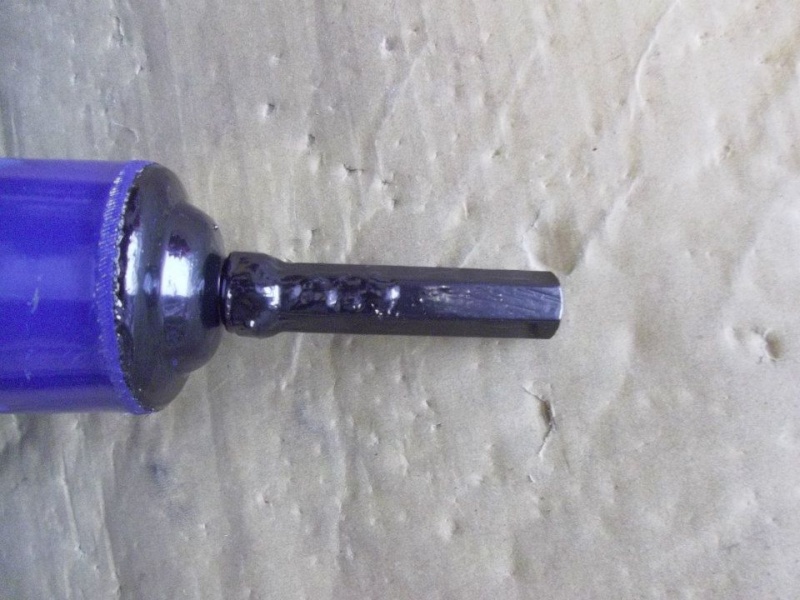

et hop petit coup de perceuse... l'air devrait mieux circuler...

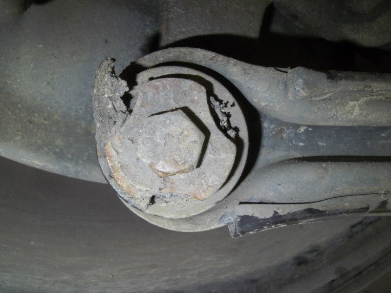

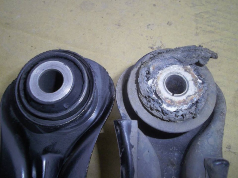

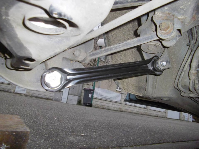

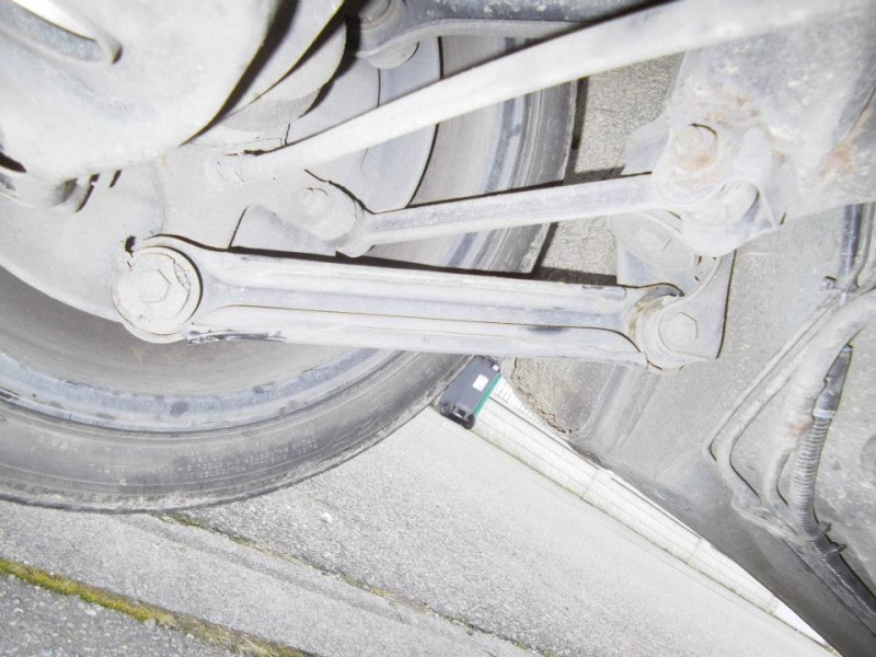

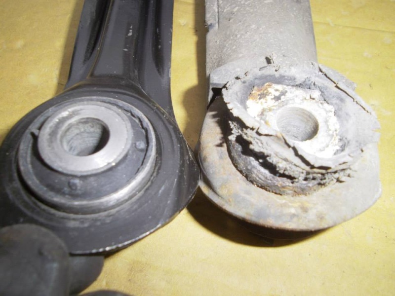

et puis à force de monter descendre la caisse, déterioration accélérée des silent-blocs de bras
et donc remplacement
avant
après

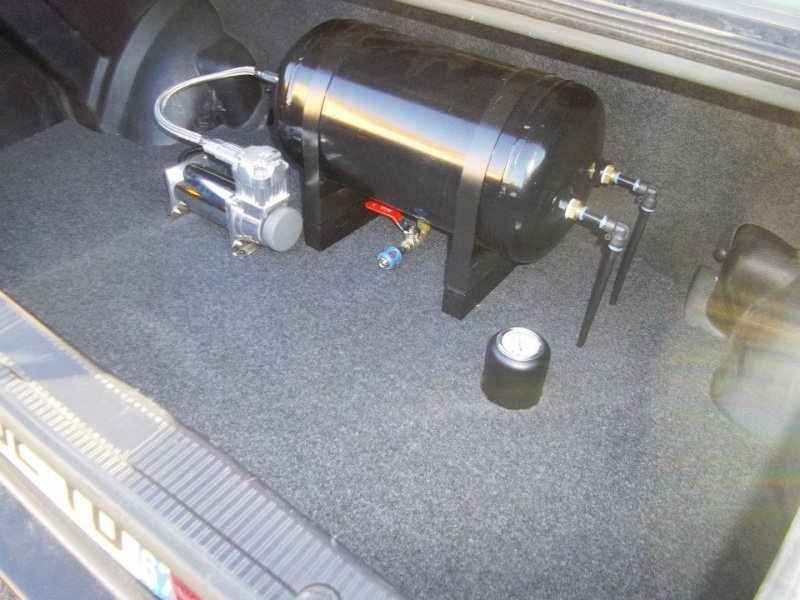

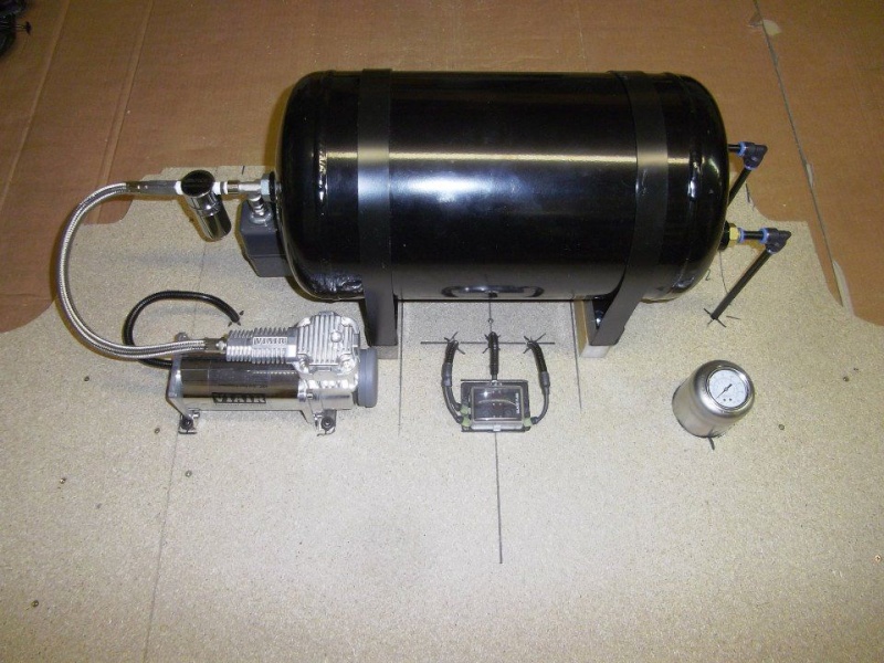

ALLEZ ALLEZ C EST PARTI POUR LES MODIFS DU RESERVOIR, COMPRESSEUR ET COMPAGNIE

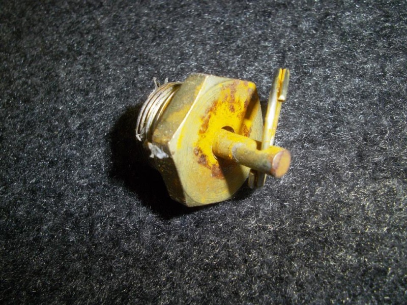

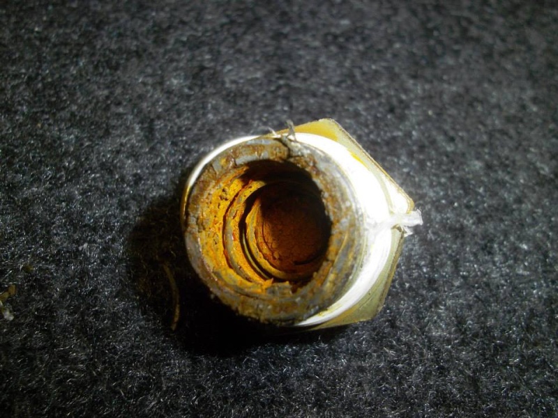

problème avec le capteur + relais de mise en route du compresseur... il devrait faire tourner le compresseur à partir de 110 psi et jusqu'à 140 psi...
suite à une plusieurs nuits de gel... le capteur s'est comme "détaré"... il faisait tourner le compresseur de manière aléatoire et dans le meilleur des cas à partir de 90 psi et jusqu'à 120...
on voit bien un mélange de rouille et d'eau à l'intérieur...
mais tout ça c'est un peu de ma faute, normalement il faut purger régulièrelent le réservoir de l'eau de condensation... chose que je n'ai pas fait souvent et voilà le résultat
joli!

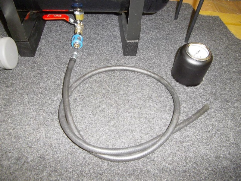

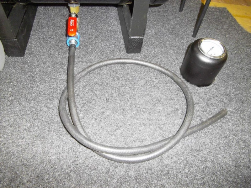

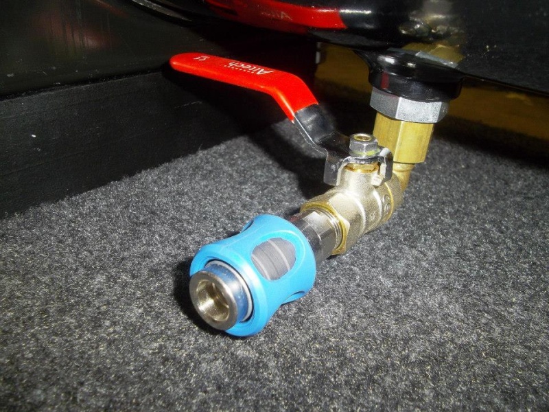

donc mise en place d'un système mieux étudié pour chasser la flotte du réservoir
je branche le tuyau sur le raccord rapide, je déroule le tuyau en dehors du coffre et j'ouvre la vanne jusqu'à ce qu'il n'y ait plus d'eau qui sorte et hop... et surtout pas besoin de d'abord faire chuter la pression dans le réservoir en actionnant 20 fois les suspensions...

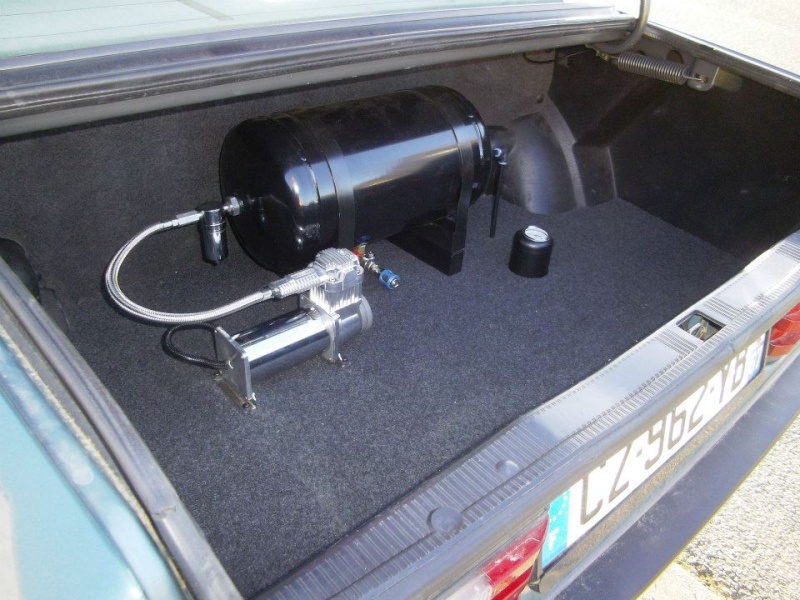

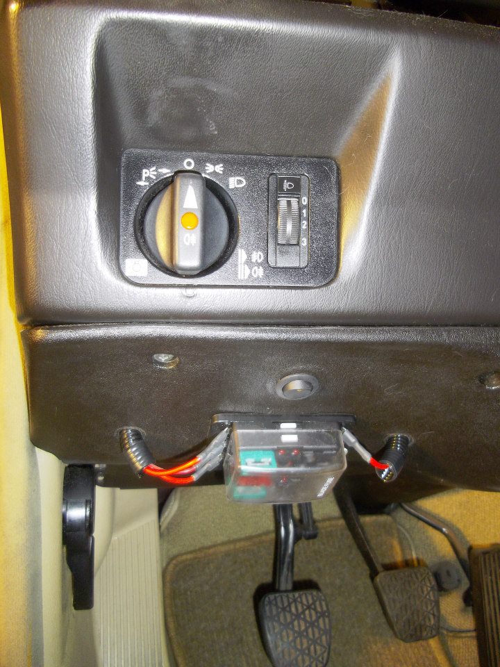

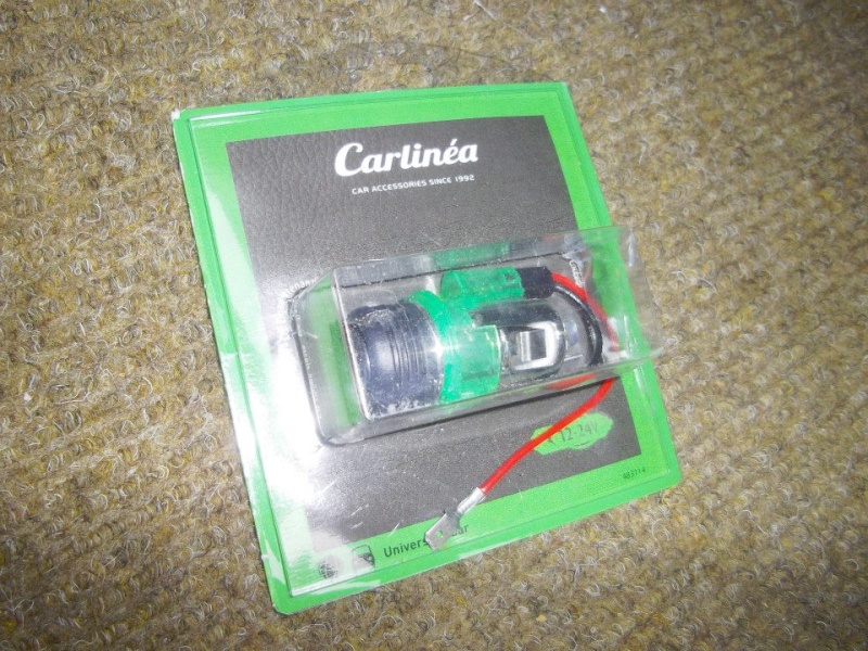

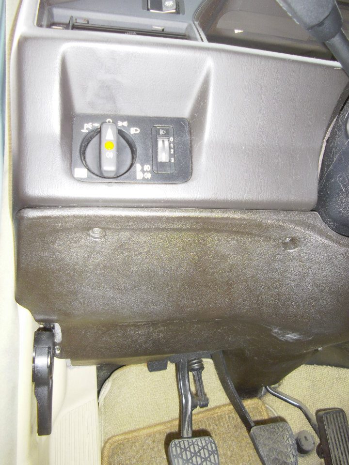

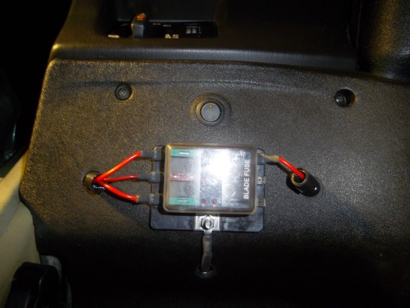

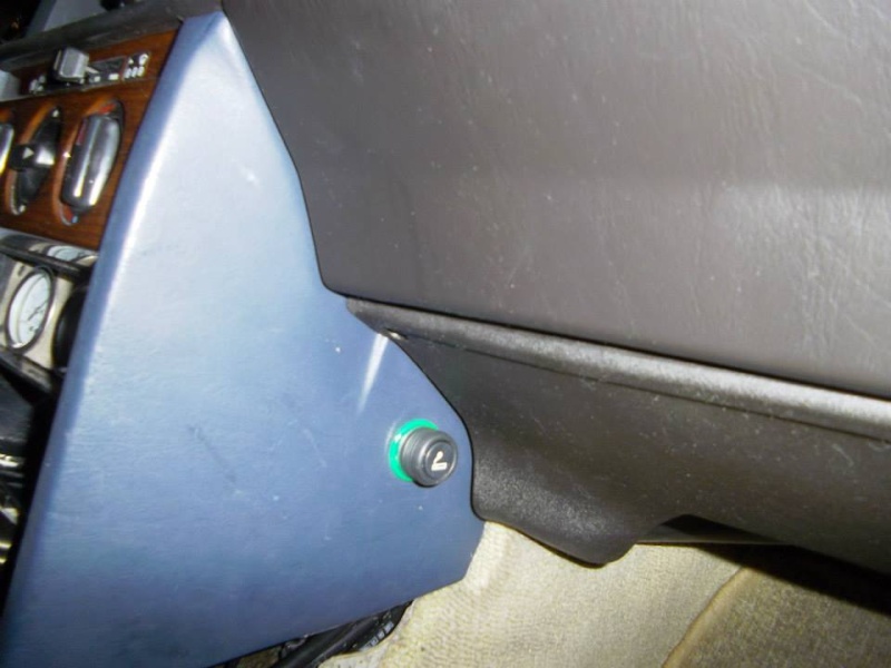

du coup je vire le capteur de pression + relais intégré et passe à un système entièrement manuel et simple, j'en profite pour monter ça au tableau de bord
interrupteur avec voyant qui s'allume quand le compresseur est en marche, fusibles accessibles facilement...

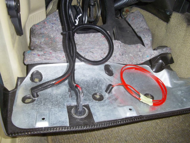

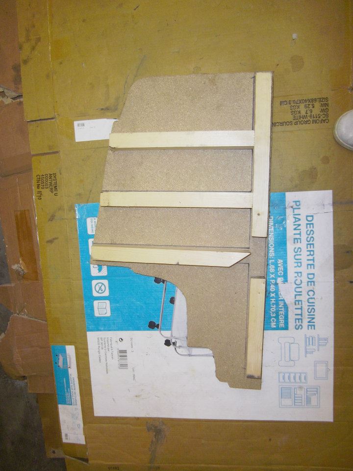

l'envers du décor... et oui niveau insonorisation ça rigolait pas chez merco dans les 80's!!! plastic doublé par une plaque en métal... et c'est pas fini
repose de la dernière feutrine d'insono et je soigne un peu le cheminement du faisceau avec de la gaîne annelée

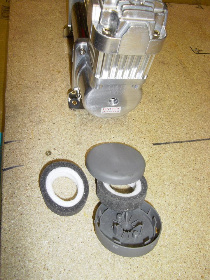

remplacement du filtre à air du compresseur après un an de bons et loyaux services quotidiens

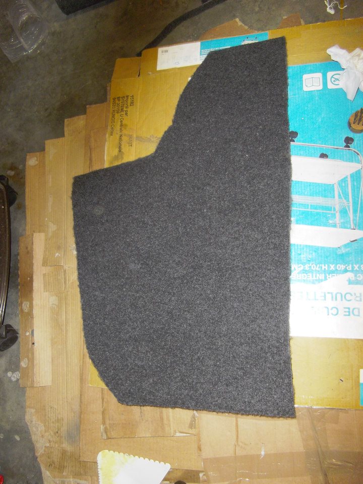

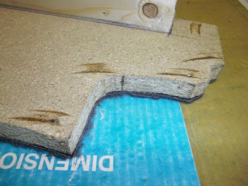

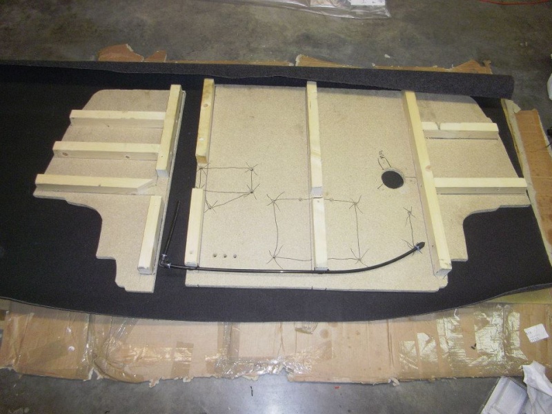

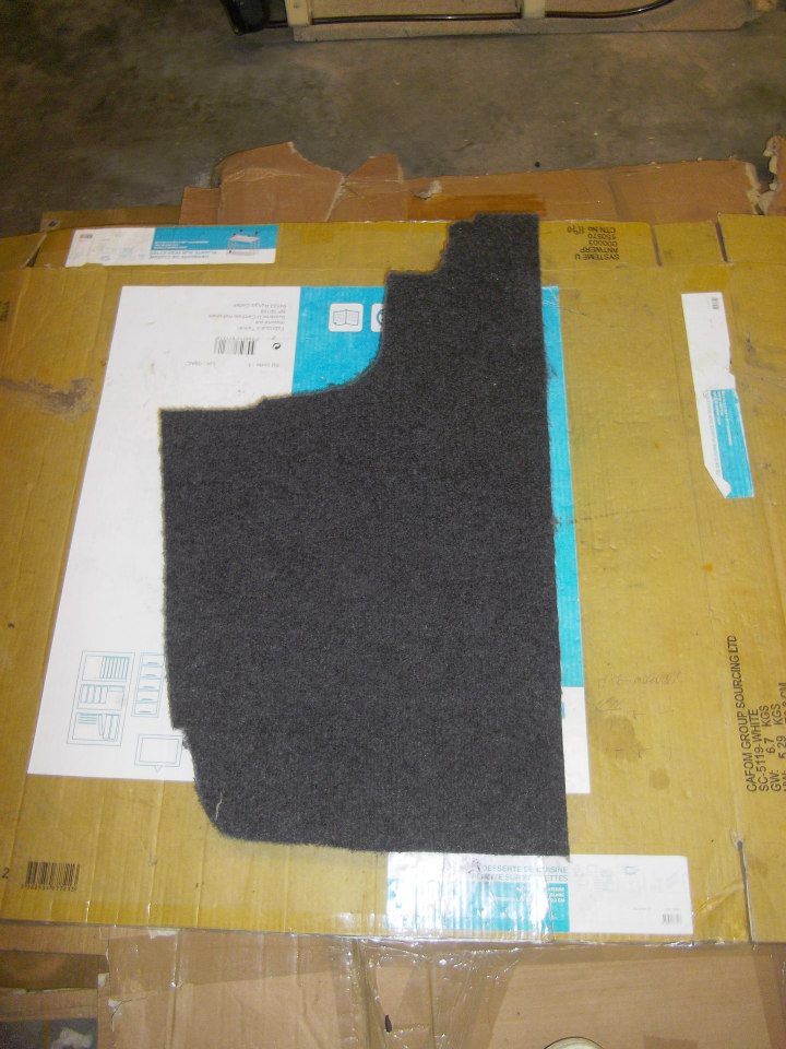

j'attaque la pose de la moquette sur le faux plancher
application de colle néoprène
pose de la moquette découpée grossièrement pour avoir de la marge
on laisse un peu reposer

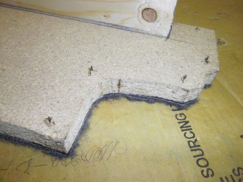

découpe du surplus de moquette
geut

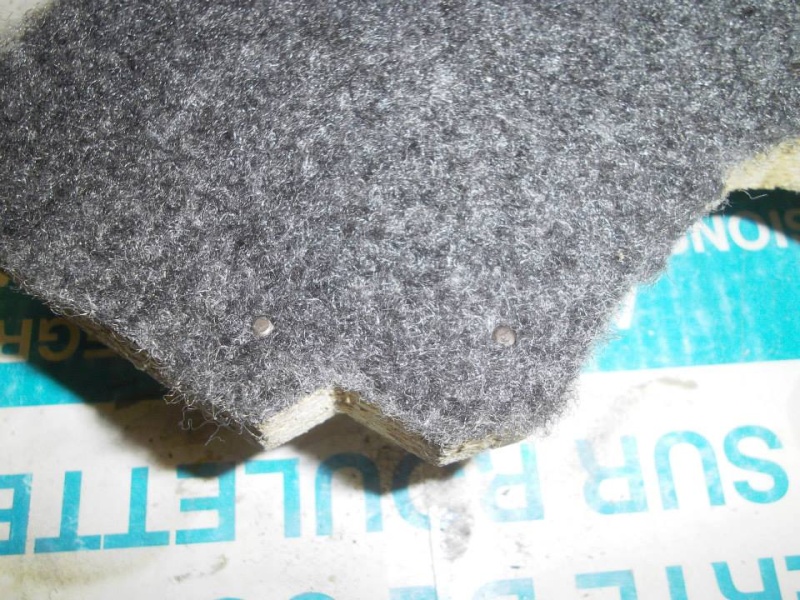

aux coins je sécurise la fixation de la moquette avec des clous de tapissier (enfin je crois que c'est ça), pour éviter que ça s'aggrave si ça commençait à se décoller lors de déposes/reposes éventuelles
ben oui ça dépasse
ben oui donc on flexe

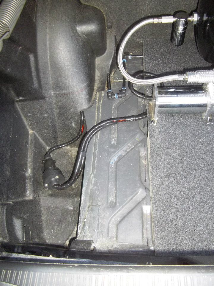

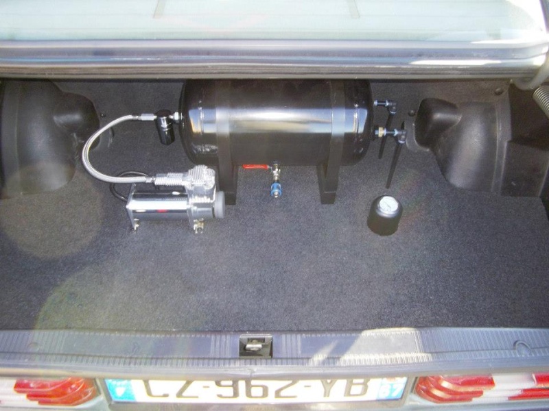

et puis toujours dans un soucis de simplicité/practicité... marre des fils et des cosses qui se baladent, je regroupes toutes mes alim et masses au niveau d'un connecteur mâle + femelle d'attache caravane, c'est pas cher et adapté à l'ampérage
bref le résultat
moi ça me va, enfin une instal présentable et puis fiabilisée

upper mounts are from r129 or from W124... but only the 4matic versions...cheap bagged 190 benz http://www.stanceworks.com/forums/sh...highlight=190e
