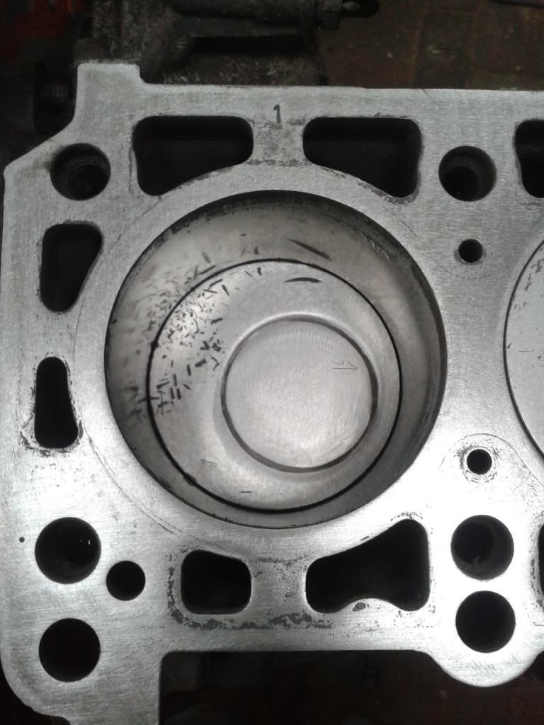

De 3.0 gaat dus niet werken. Cilinder 6 heeft schijnbaar zelfmoord gepleegd. Een stukje zuigerveer heeft zo'n beetje alles in de verbrandingskamer gesloopt. lekkere schrapen + een kuil langs de wand en een beste buts in de zuigerrand gemaakt.

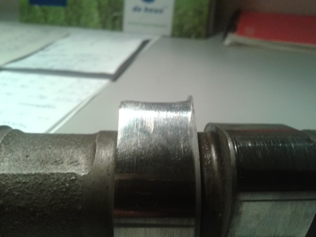

En als klap op de vuurpijl waren de in- en de uitlaatnokken van cilinder 1 en 2 zo ver afgesleten dat ze nog nauwelijks open gingen. waarschijnlijk hebben de oliekanaaltjes vol met meuk gezeten en hebben de nokken en de stoters te weinig smering gehad.
