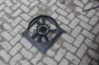

Paar maanden later:
+ Fan en afdek kap vervangen.. Was drastisch nodig zoals je ziet...
+ knie vervangen, deze was ook half verteerd!

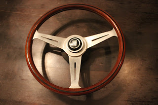

+ Stuur binnen gekregen, Heb hem inmiddels gepolijst!
